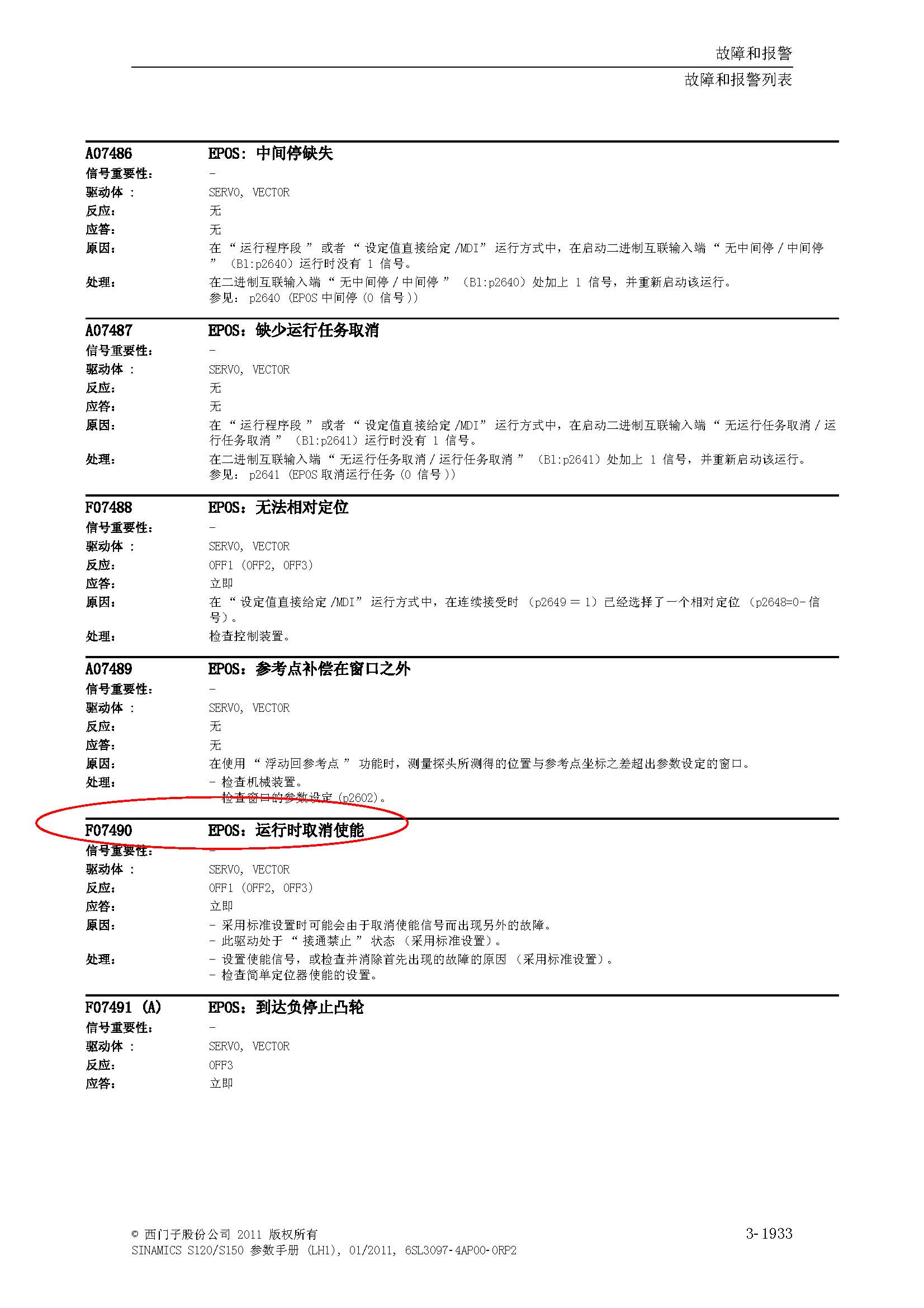

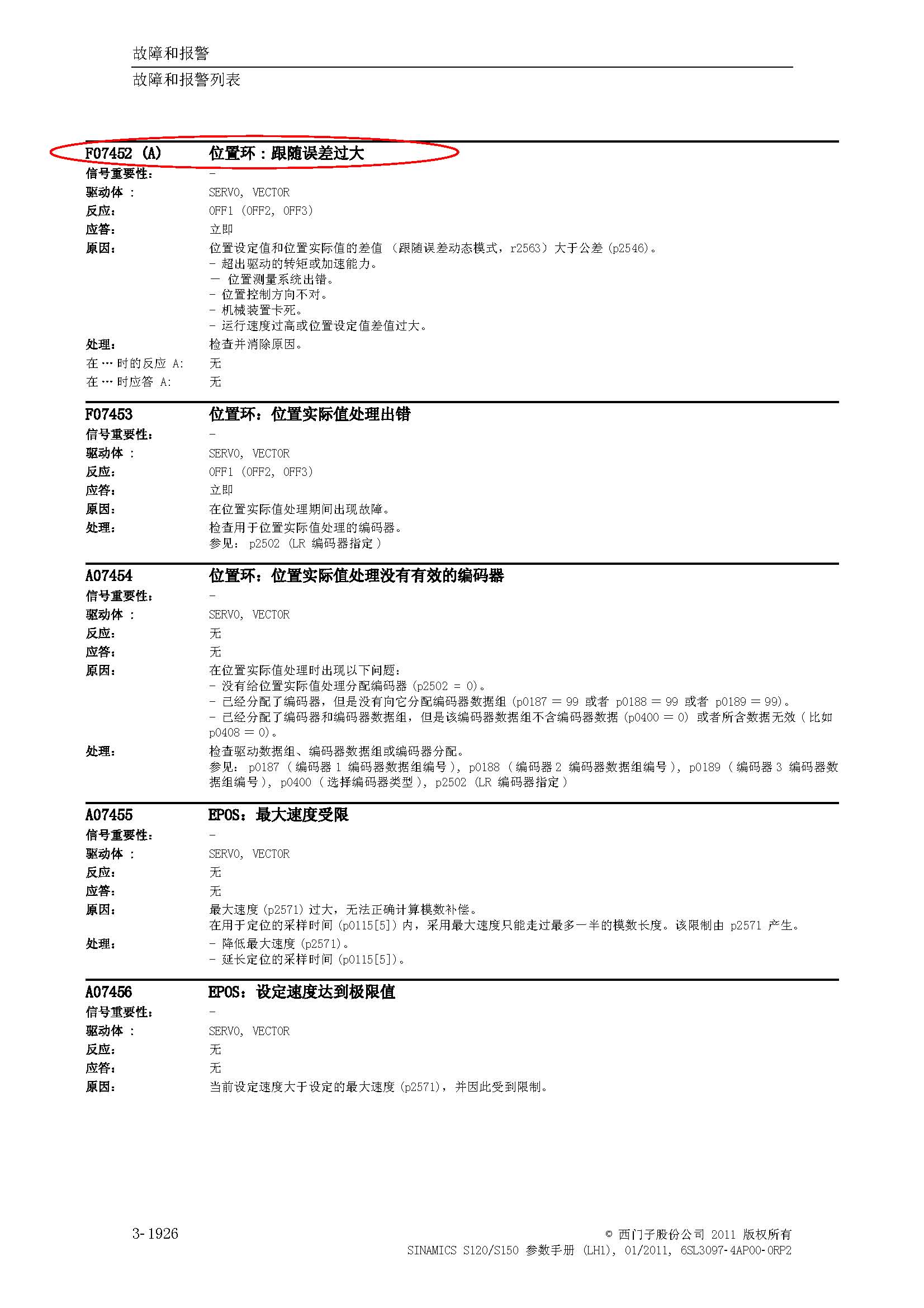

故障表里有哇。怎么会没?你应该下载s120大全。中文的。
