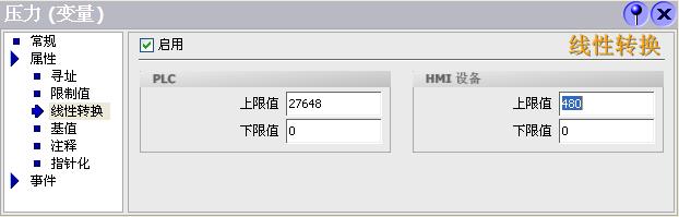

LZ标题有点问题,连除的意思应该是同一个数被除以100次。
其实可以不用编程,使用WinCC flexible中变量的“线性转换”功能,就能实现楼主要求的除法,假设PLC中变量的取值范围为0~27648,转换后HMI中变量 的范围为0~480,线性转换的实现方法见下图。
