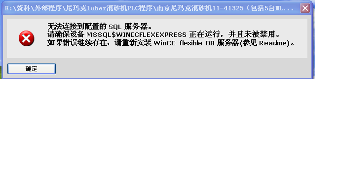

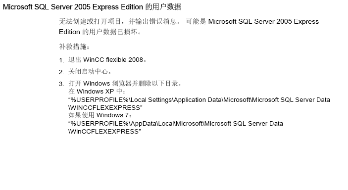

集成在STEP 7 V5.5中winccflexible打不开。单独可以打开。错误见图片。重装还是这样。readme中信息看不懂.我在系统盘目录下也没有找到。
