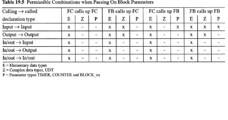

本人编了一个程序,FC1和FC2的输入输出都是ANY,OB1调用FC2,FC2调用FC1,做了2次调用,看附件:
点击此处查看附件
还有就是在FC调用FC/FB或FB调用FC/FB时,参数的赋值是有限制的,如下图:
