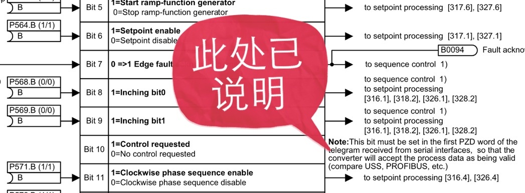

quote:以下是引用runtime在2013-02-07 11:10:58的发言:
不是的,只要发送的第一个字的BIT10为1,其他的东东都是可以自由组合,自由定义,自由应用的!
变频器发送给plc的数据在p734中定义
