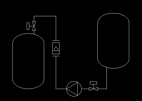

1.如图所示,通过泵和阀门将液体从储料罐输送到反应罐,控制液体的质量,泵采用变频控制,。
2. 当阀门和泵同时关闭,变频器设置的是减速停车,时间短到3秒。理论上应该没有液体或者很少量的液体通过流量计了,但是在实际过程中流量计的读数会到10秒以上才停止增加。质量流量计的数值还会增加,加了止回阀也是如此。即使泵关闭前的频率一致,流量计每次增加的数值均不相同,而且差异较大。
3. 初始时机毋庸置疑,关键是结束时机。当阀门和泵都关闭时,立即采集数据,长此以往,PLC计算的累计质量和流量计计算的累计质量肯定不一样。如果延时到流量计的读数停止增加时,累计值是基本一样了,但是从阀门关闭开始流量计计量的这部分质量并没有反应罐中去,而且每次都不一样。
4. 请教各位大侠遇到这种问题是如何处理的?谢谢!
