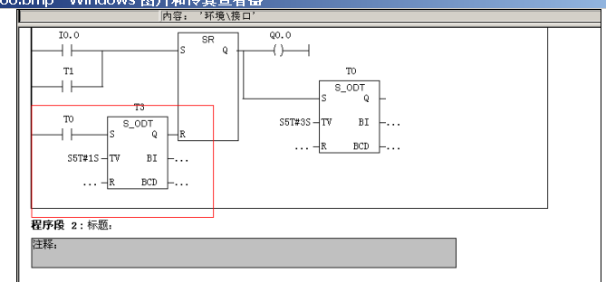

quote:以下是引用youhm在2013-02-21 10:49:14的发言:
你把程序转换成STL分析一下应该就能明白两段程序的差异。
谢谢youhm奇侠,经过仿真似乎明白了,R 只是复位状态位SATA ,没有复位RLO位。但是大侠我改了下面程序似乎就能复位M0.1的RLO位。(加了一个1s定时器)。这是为何?
