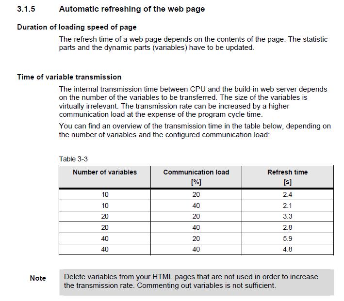

终于找到S7 1200 Web服务的英文介绍说明。
看来这是简单的Web服务,毕竟不是网络的主机。刷新率见下表:
值得注意的是,它说的是每页面的变量数。浮点变量是一个,布尔变量也是一个(太不值了)。看来应该在PLC上“整合”成一个变量,在客户端解析成布尔变量就好了。
