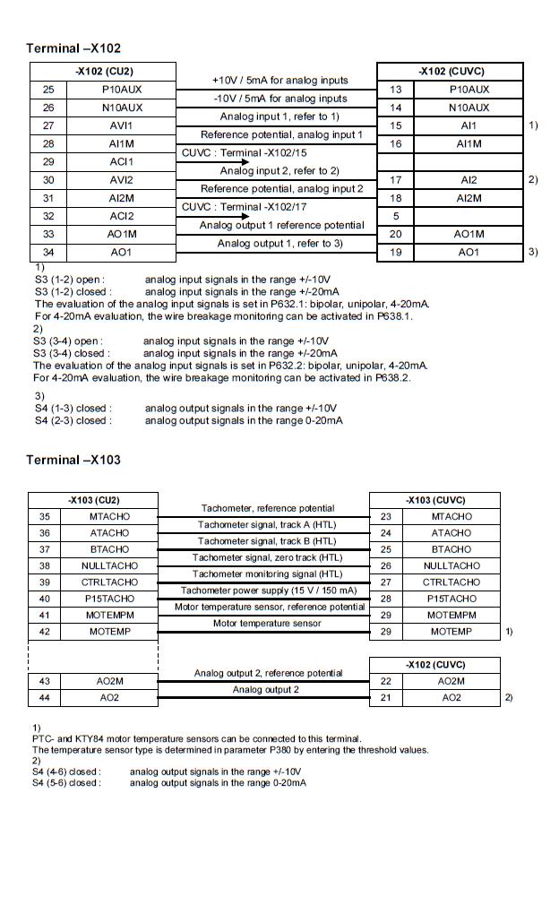

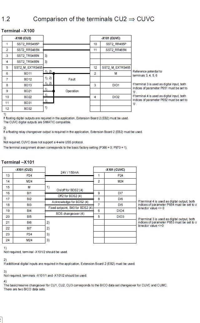

quote:以下是引用nnnn1234在2013-02-22 10:55:52的发言:
CU2早已停产,建议更换为cuvc。具体控制接线说明:
工作需要,暂时不可能立即升级,不知朋友你的这个图片是不是有电子版,麻烦给我发一份,谢谢。
