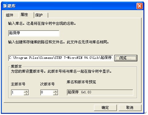

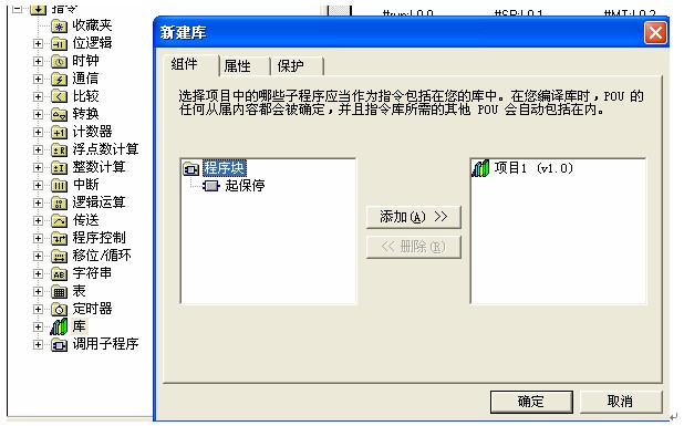

1.2. 右击“库”——单击“新建库”,打开对话框,如图:
组件中选择“起保停”——“添加”。属性中输入库名以及库的文件夹保存地址。确定。
1.3. 不保存项目退出软件。

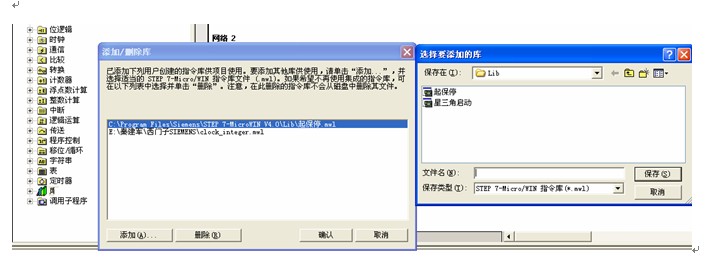

2. 安装库文件
重新打开软件,右击“库”——单击“添加删除库”,打开对话框,点击“添加”,如图:
完成添加后在软件界面“指令”——“库”中就会出现添加的库。
