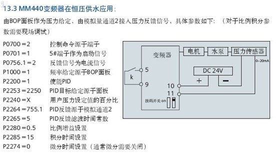

MM440变频器PID参数设定:
压变的量程是0-1.6MP,维持罐内的压力始终是0.9MP
P2240=9/16*100 因为P2240的单位是%。因为传感器的精度问题,计算值和实际值存在一定误差。最准确的方法是,当压力为0.9MP时查看参数r2266的值,此值就是P2240最准确的值了。
P2280和P2285的设定值很关键,维持罐内的压力始终是0.9MP基本上是不可能的,但是能不能稳定在0.9MP就要看这两个参数的设定了。
