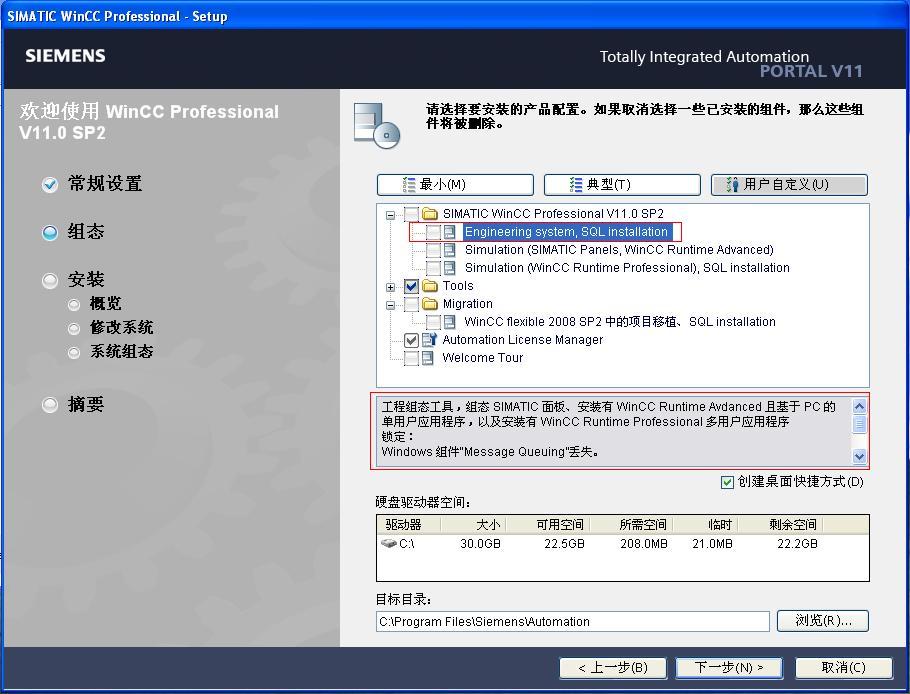

您好!
遇到这种情况,只要点击相应的子选项,那么在安装界面的中间位置就会出现信息提示。
请参考后面的截图。
最常见的问题是没有安装Windows的“Message Queuing”(消息队列);再有就是兼容性问题。
另:关于软件的兼容性信息请参考链接:
http://support.automation.siemens.com/CN/view/zh/51694087
