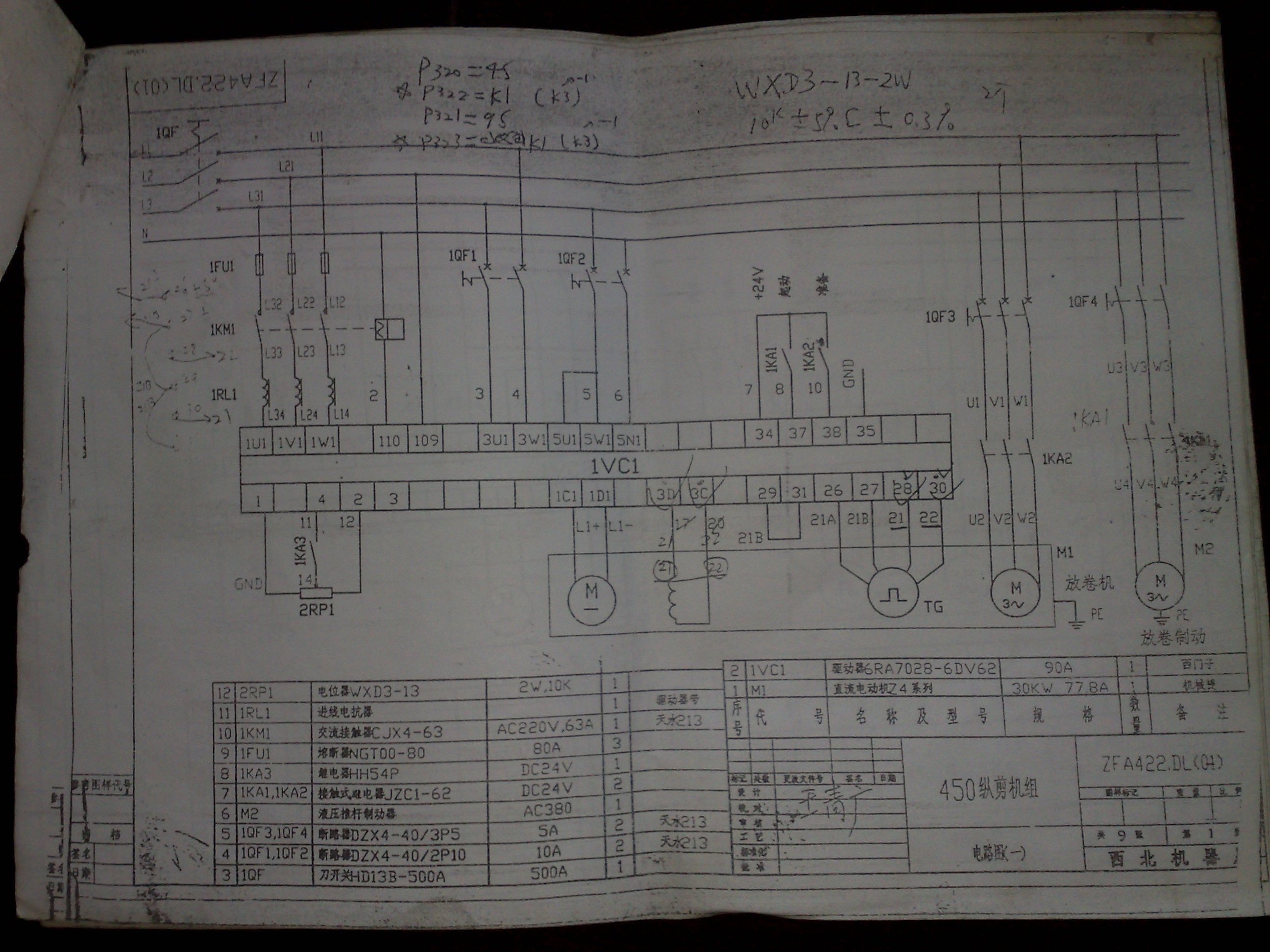

今天换了个电位器问题出来了,比之前速度快,通过这样方式调速的
,现在问题是点动和联动调速电位器有关,电位器调到最小,点动正点没有,反点有,电位器调大些,正反点都有,电位器是用来联动调速的。
