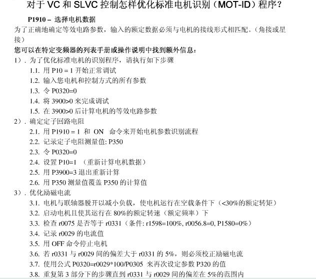

回复:应用探讨——掌握调试小技巧,玩儿转MM440!
