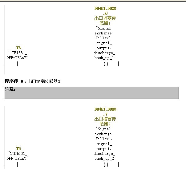

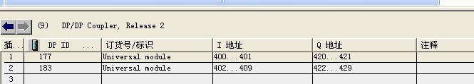

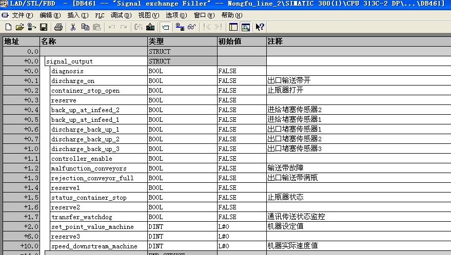

还有个问题就是我们有台灌装机灌好水后用桌面线将水送出去,灌装机出口桌面线上有三只接近开关用控制桌面线的速度同时也可以停止灌装机,防止瓶子进入灌装机。
就是这个和灌装机通信的输入输出区,
这是与灌装机数据交换FC块里的,但是它只把阻塞信号给DB461,没有通过DP的通信区域送给灌装机呀?我不知道它是怎么将DB461的信号给灌装机的?有高人可以赐教吗?谢谢了!
