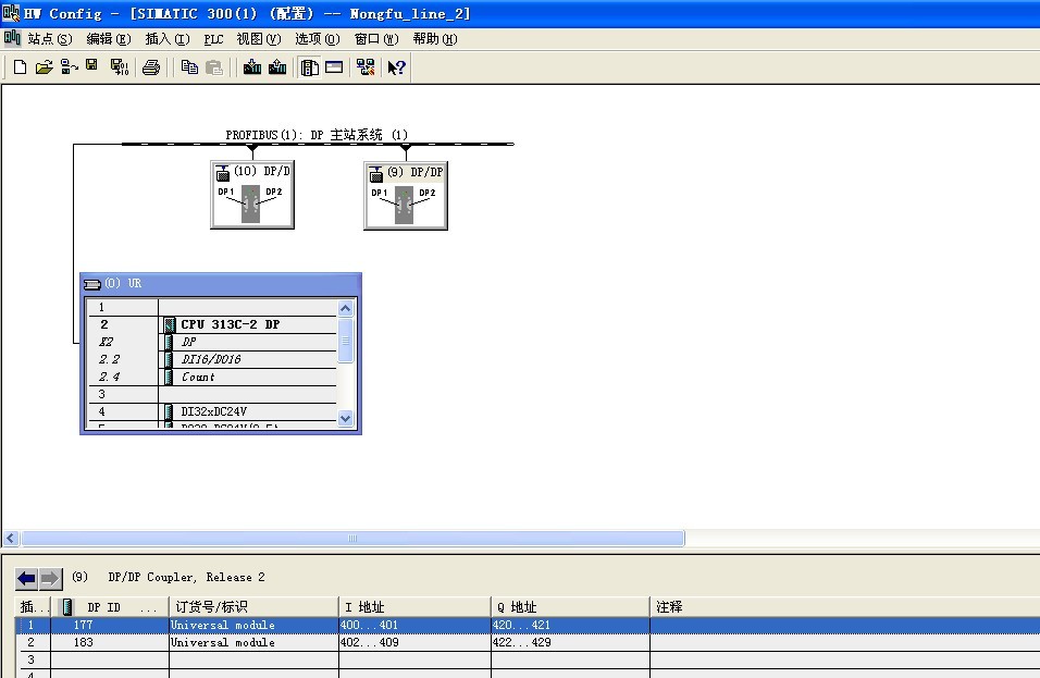

quote:以下是引用自控达人在2013-03-05 18:30:22的发言:
这是DP/DP coupler用于连接两个设备的DP网络的,请问DP ID是什么?为什么会分别有两个输入输出区呢?谢谢了!
DP/DP耦合器顾名思义就是将两个DP网络偶合到一起。因为一个DP网络,只能有一个一类主站,所以,当有两个DP主站要进行数据交换时,就只能有DP/DP耦合器解决。这个耦合器在两个网络中都是一个从站,其作用是将主站发给它的数据进行传递一下。这个DP ID号,对你来说没有什么意义,是西门子自己进行一些标识用的,你可以不用管它。
