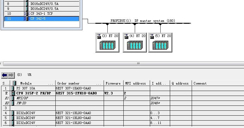

quote:以下是引用222在2013-03-10 13:44:26的发言:
看看书册吧,没有一本书如你所说。
看了材料,确实没有提到这些内容,都提到需要调用FC1和FC2。在CP342-5里添加两个ET200M并都为8个32DI的话,这些DI点怎么调用
