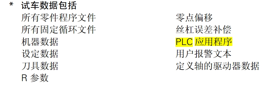

确定PLC改变了。因为有个意外的报警,对照了一下电脑保持的PLC程序,发现了不同的地方。
