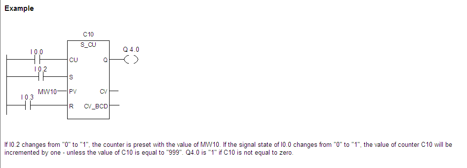

请问300 中的counter有什么用?

在s7软件的帮助中有如下说明:
请问:无论MW10 是多少对输出没有什么影响?那还要这个参数干嘛呢?
另外,为什么300中的计数器不是计数到了设定值以后才开始有输出??
这问题有点弱,不要见怪,新手的问题总是很弱弱的!!
求老师们指教!!
