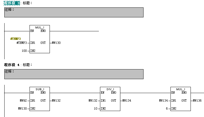

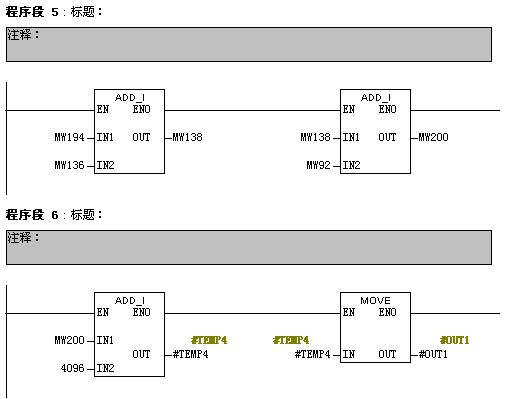

今天看了一个程序始终相不明白请大家指点指点,这个程序看了块名字猜是一个IECTIME转S5TIME的块。IEC转S5TIME,只要把设置值转为BCD和时基相与(即相加)就得到S5TTIME类型,但是今天看的这个块确是经过数*算得到的,大致过程猜想应该是WORD转成BCD的过程,具体什么原理没搞明白。程序如下:
接口如下,
in : real
out :word。
in首先取整,然后取其低字得到 word。
