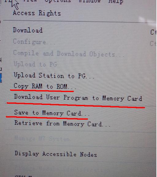

step7编程软件的这三条菜单有什么区别?
2051
12
2013-03-24 09:48:07
设备用的是老型号的318-2dp(存储卡不是现在的小的mmc卡,是那种大的存储卡),设备运行中有时会出现程序恢复到卡中存储的旧程序(电池有电,不知道什么原因会出现这种情况),无奈想把ram中的最新程序和db块数据拷入存储卡中,在cpu打到stop状态下,用第一行的菜单,提示不支持这种型号的cpu,选第二个菜单,可以运行,提示会将存储卡原有的数据擦除然后又写入,这样就应该将ram中的最新程序和db块数据拷贝到存储卡中了,这样即便电池没电,断掉电源会自动从存储卡中恢复最新的程序和数据了,免去了再拷贝新程序的麻烦了,但是又看到第三行菜单,也是类似这个功能,由于时间关系,这个菜单没有试验运行,现在想知道,这三个菜单看意思都是类似的,有什么不同?
