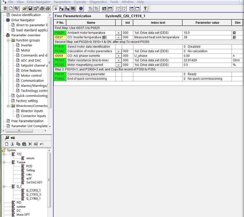

quote:以下是引用yming在2013-03-20 22:53:53的发言:
说到MM4系列的调试。我最喜欢用 DriverMonitor软件了(尽管它是英文的)。
首先,要学会充分使用它的自由参数集(Free Parameterization);在System下建立个空集。然后把你关心的参数写入:你可以分门别类写许多。例如:K侠所说的P1910静态励磁辨识,就按下图做个参数集。
第二、这个调试结果是否准确,是和电机温度有关的!看见我为什么第一行是P0625,第二行是 r0037了吗?
这是因为在现场往往没有“温度表";在电机和变频器同处一环境时,就可以利用变频器自带的温度传感器(r0037各部分的温度)显示的数据来填写R0625啦。
题目:如果你的电机自身有温度传感器那么是不是也可以利用(详见P06xx)?
第三、往往在调试之前,已经按照设计做好了命令源、给定源;甚至连BiCo都设置好了互联关系。但是如果做这几个静态、动态调试是需要启动变频器的!难道还需要修改P0700吗?完全不用!正如“兵版”所指出的:利用参数P0719这个“BiCo总开关”。如果是使用西门子的连接组件,如下图:(把它修改成 =55)。点击上方的在线后,使用左下角的按钮就可以启动停止,给定到80%转速了。
调试完成后,再把P0719改回0,就恢复了原来的设定!假如你仅仅负责驱动的话,你完全不必等待PLC是否在现场。
第四、每做完一项,都在线保存一个文件(48K)。你会看到每相U、V、W实测的各种数据及变化!注意,当你断电后,这些数据将不会保留,仅它的平均值用于电机模型。(我每次去客户那里都会采集数据,作为设备档案。)
学习了,版主怎么建立自由参数表, 我怎么输入后提示PNU unknown?不解,另外系统是加锁的,只有用户下可以建。请教下改怎么用?
