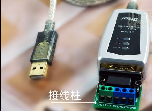

quote:以下是引用apeail在2013-03-26 17:10:02的发言:
quote:以下是引用翼飞凌在2013-03-26 16:10:55的发言:
非SIEMENS原装的usb-485的通讯线可以做自由口通讯。
嗯,我想买一个帝特的USB-485,请问这个接线怎么接啊?帝特的接线头见附件,
我的理解是PLC侧的3脚接帝特的T/R+,8脚接帝特的T/R-,
1.这样接正确吗?PLC的5脚需要接吗?
2.如果我想用这个帝特的线做PLC的编程线,可以吗?如果可以,线的接法应该怎么接?
谢谢!
附件没上传成功 现在给上传
