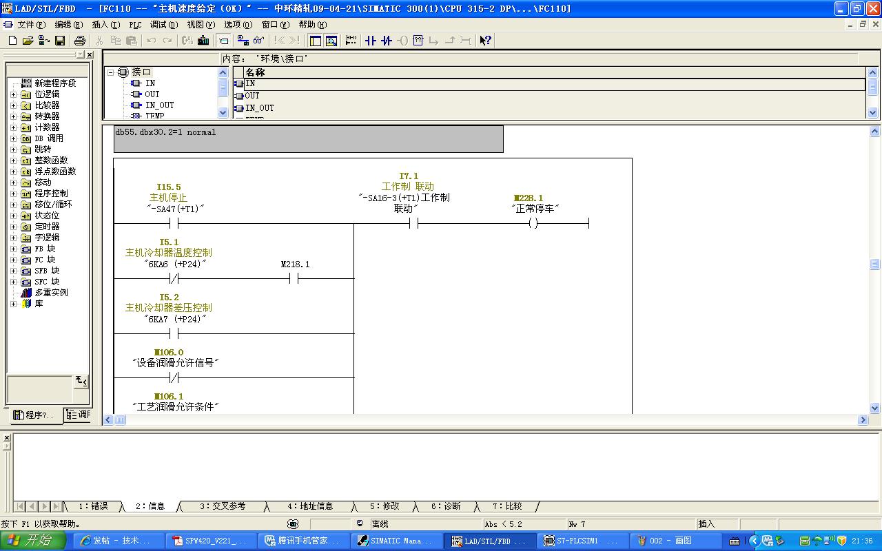

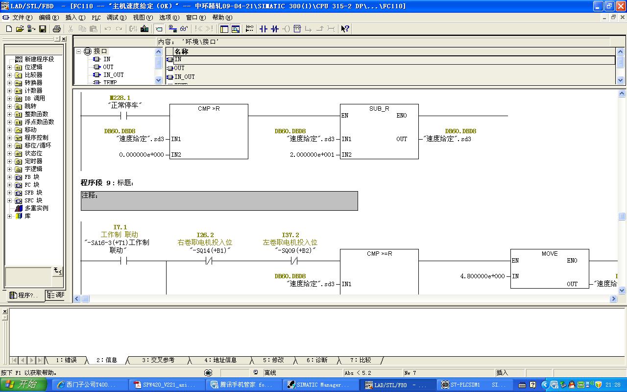

我想问的是,如果正常停车信号使能,那DB60.DBD8(线速度给定)不可能一下子到0?只有正常停车信号激活一次才减一次速度,如果正常停车信号一直存在,速度给定不可能自己减为0?请教了各位?(我想问的是这个正常停车信号使能后减法器是一直减下去到0,还是停车信号激活一次减一次,那怎么实现零速停车呢?):
