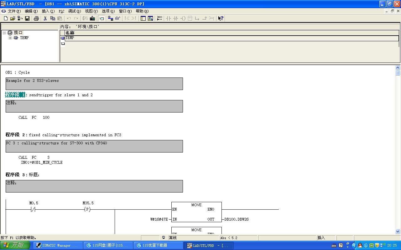

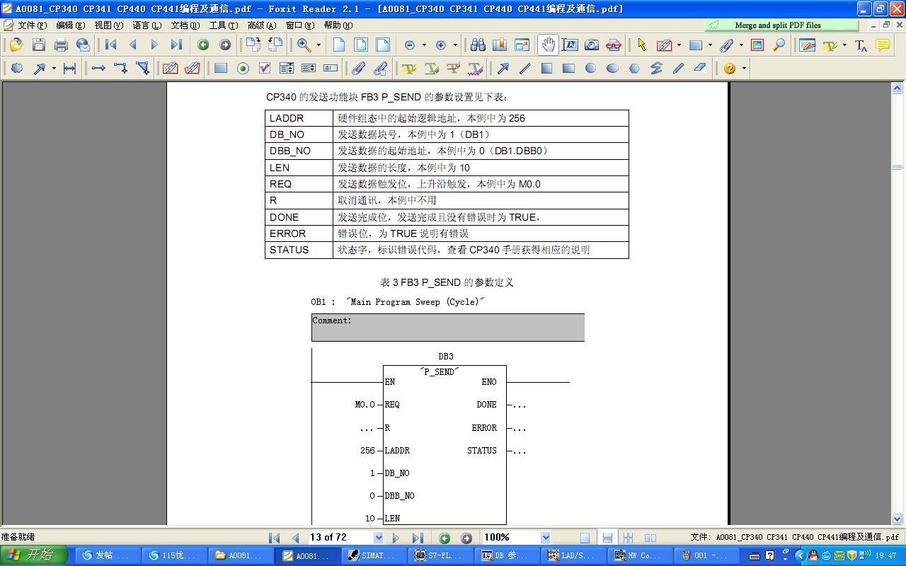

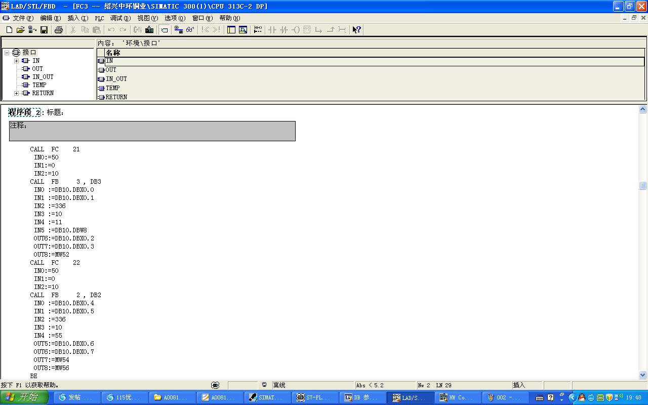

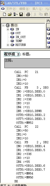

请教各位高工个问题,下面图片上的具体意思是什么,怎么和官网上的文档不太一样。图片中FC3内的具体是什么意思?怎么和标准的不一样?
