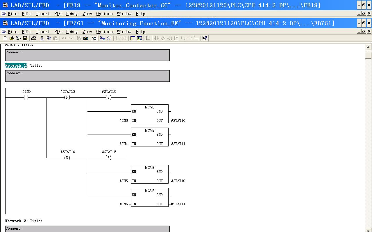

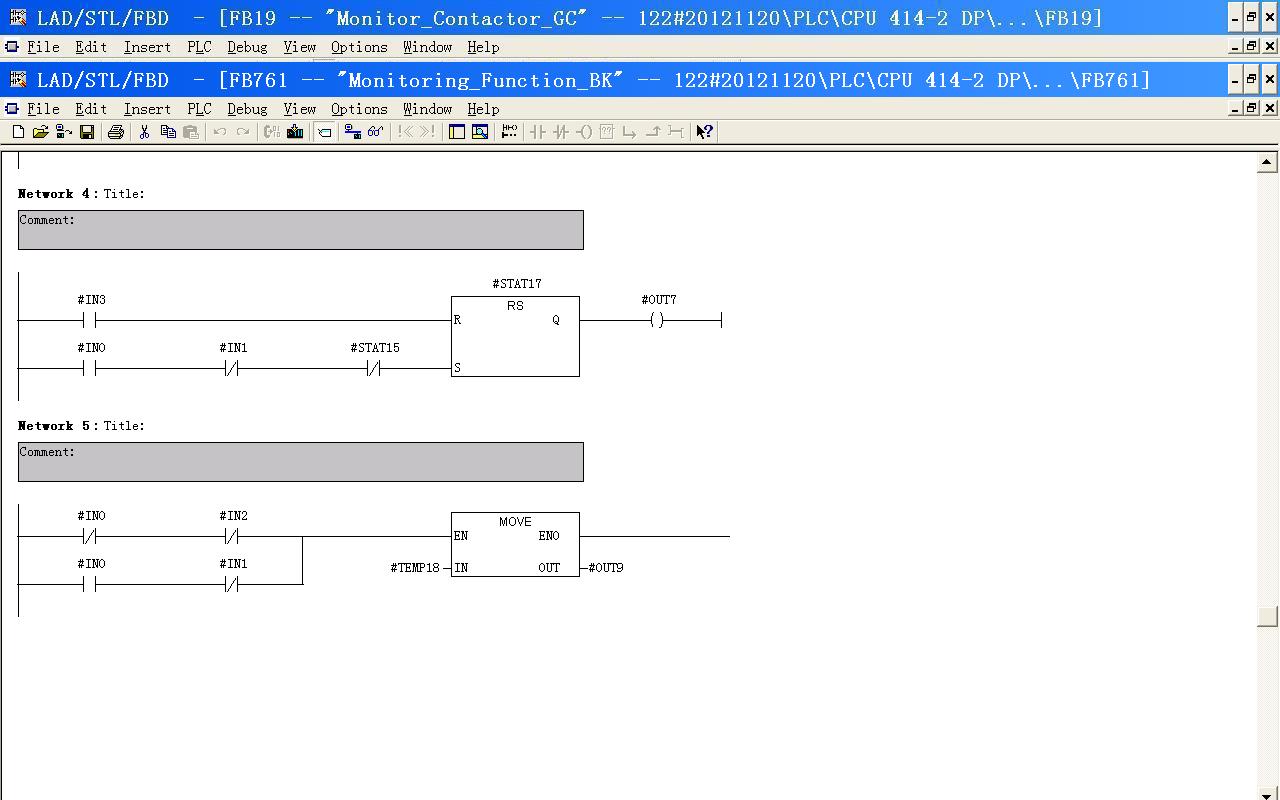

FB代码如下:
IN0相当于M0.1;IN0相当于M0.2;M151.0相当于复位按钮;OUT7相当于M0.3;IN4、IN5为设置的3S;MW444为实时动态时间值。
