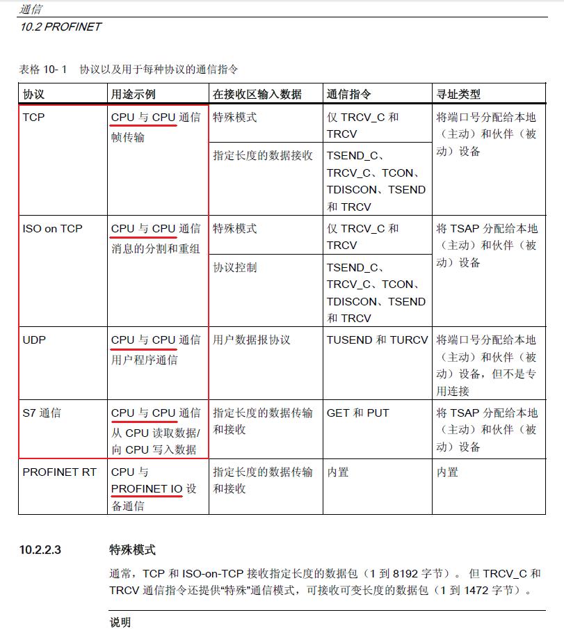

对于ProfiNet通讯,S7-1200手册里有张表格。
在TIA中,1200和 300、400的指令很相似的。
