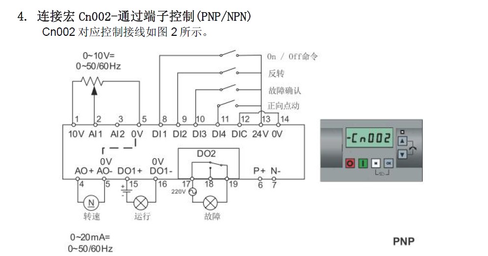

最近看了V20关于宏的指导资料,发现0~10V、4~20mA的模拟电源,指导书都标示着50/60Hz,是否西门子变频器不能使用稳压直流电源了呢?
