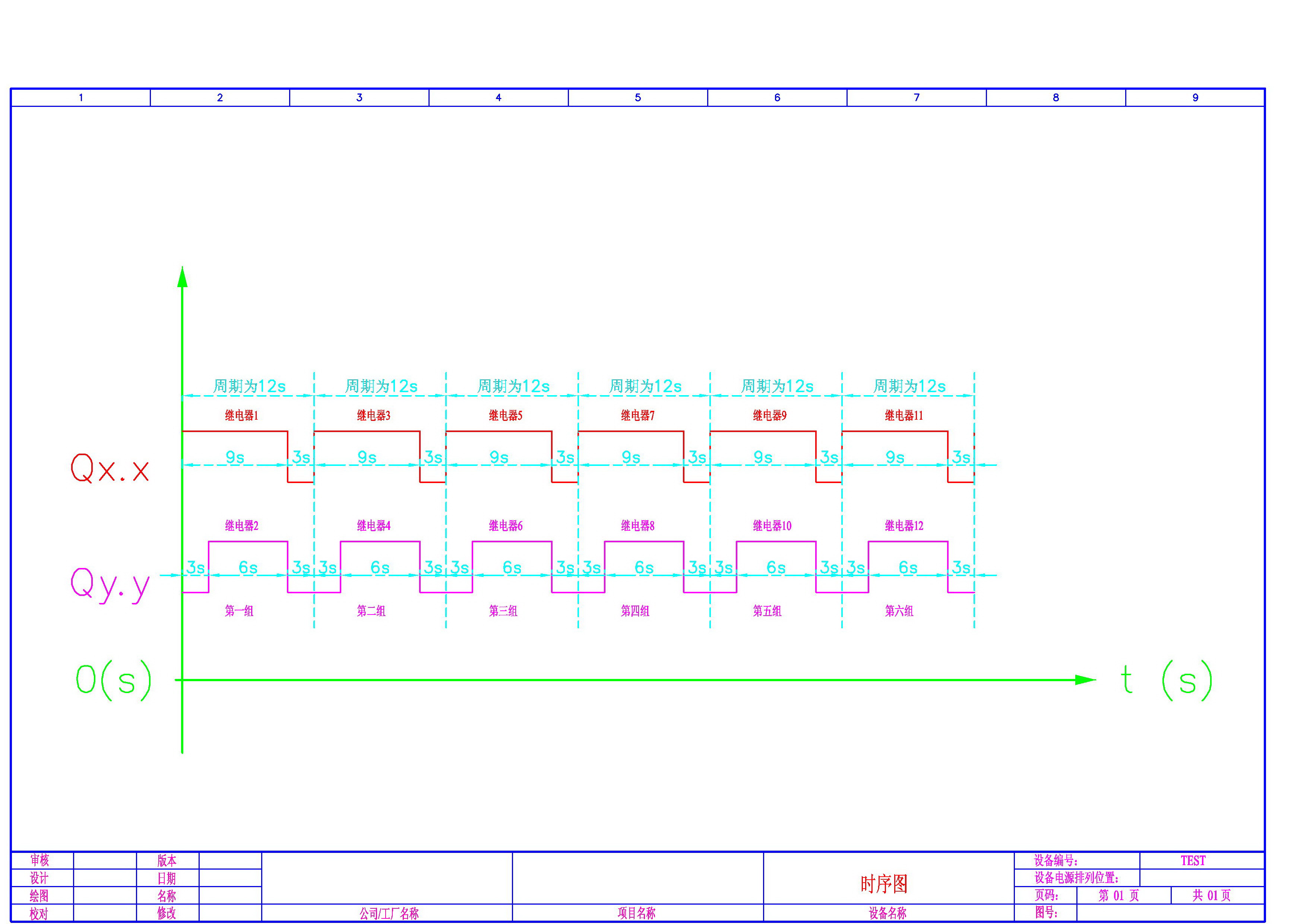

楼主:给你画了一个时序图,用传统的方式用四个定时器产生2个方波源,然后分别把方波的高电平赋给输出点,用计数器来计数做切换,还是比较简单的。如果用位寻址,输出不是8的整数倍,会影响到其它输出点。
