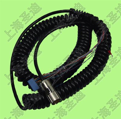

回复:主轴报警300504主轴电机变频器出错,25000主轴编码器硬件出错。
rs
    335
注册时间:2010-09-09
发布于 2013-04-01 09:57:32
2楼
1.更换主轴编码器信号线:
http://detail.china.alibaba.com/offer/749253764.html
2.更换主轴电机编码器(不要对位置 含菱形和圆形安装支架)
http://detail.china.alibaba.com/offer/749263312.html
3.更换驱动模块
1.允许三相对地短路
2.允许三相U V W相间短路
3.允许三相或者其中一相对电源P600V短路
http://lubovman.cn.alibaba.com/page/offerlist_8831955_4774351.htm?sortType=showcase
