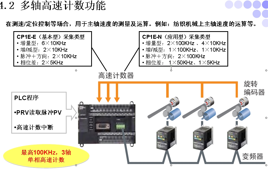

PLC 接变频器?接编码器的目的是什么?
3305
10
2013-04-06 13:13:21
如何实现控制能,最好能举例说明?谢谢哦
