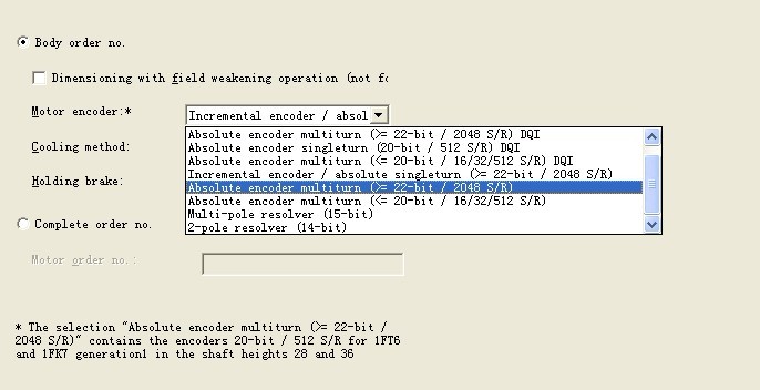

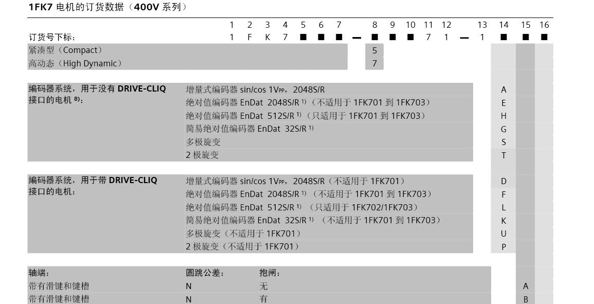

在配置1FK系列电机时有一项“Motor encoder”,这个里面的编码器类型(就是我贴的第一张图)和样本里面的型号解释的怎么不一样啊,该怎么选配啊。

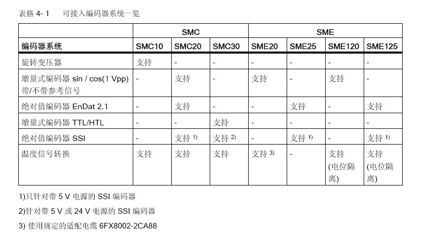

还一个问题,就是1FK7101-5AF71-1AA2 这个型号电机,不带DRIVE-CLIQ,电机编码器是A: 增量式编码器sin/cos 1VPP,2048S/R,,我查了资料然后用SIZER选配出来的编码器模块都是SMC20:6SL3055-0AA00-5BA1,,但是我们领导配的是SMC30:6SL3055-0AA00-5CA2 ,想请大家确认一下到底该配哪个。
