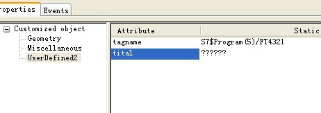

quote:以下是引用城外之人在2013-04-11 08:02:28的发言:
查找字符"/",只保留其位置之后的字符串。
比如用VBS:
Dim iPos,str1,str2
'str1="S7$pROGRAM(5)/FT4321"
str1=HMIRuntime.Tags("TagName").Read
iPos=instr(str1,"/")
str2=right(str1,len(str1)-iPos)
版主你好,现在能够实现只显示“/”后面的字符,我的情况是这样的。
我图所示的两个文本为一个object(使用自定义块图标)
属性分别有两个一个是tagname,一个是tital
想使得tital跟随tagname变化,如何定义STR1为tagname的属性呢
