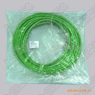

25000报警 维修经验分享:
一。光栅尺(外置编码器)
1.检查连接线 ----断脏 或者 更换连接电缆
2.检查读数头 ----脏了擦 或者 更换读数头
3.更换对调 6SN1118 轴控制卡
4.更换光栅
5.更换6SN1123驱动模块
二。编码器(内置编码器)
1.检查电机编码器信号线(一般绿色)
http://detail.china.alibaba.com/offer/749253764.html
