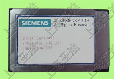

我以搞了很多年西门子数控的经验答复您:
淘宝上卖的几乎肯定是不好用的,PCMCIA卡(8M )本身硬件的成本并不高,但为什么例如订货号6FC5250-3AY20-5AH0的卡会要 千 甚至 万 呢? 当然是NC卡里面的数据值钱了,毕竟是进口的系统,每个版本的NCU当然数据和软件版本都不一样,一旦机床的PCMCIA卡坏了,就一定要软件数据和版本匹配的PCMCIA才能使机床正常工作。
如果NC坏了,必须:
一。.首先手里必需要有所有版本NCU (CCU) 的程序数据包
NCU572 NCU572.2 NCU573 NCU573.2 NCU571.2 NCU571.3 NCU571.4 NCU571.5 NCU572.2 NCU572.3 NCU572.4 NCU572.5 NCU573.2 NCU573.3 NCU571 NCU573.4 NCU573.5 NCU570 NCU570.2 NCU572 NCU573
CCU CCU1 CCU2 CCU3 CCU3.4
二。其次需要一支空的EEPROM PCMCIA卡
三。还需要专用的西门子PCMCIA卡程序烧录器
四。程序烧录完之后必须装在相应版本的NCU上,在840D((810D)系统上测试
西门子PCMCIA卡:(含有每个版本NCU的程序数据包)
