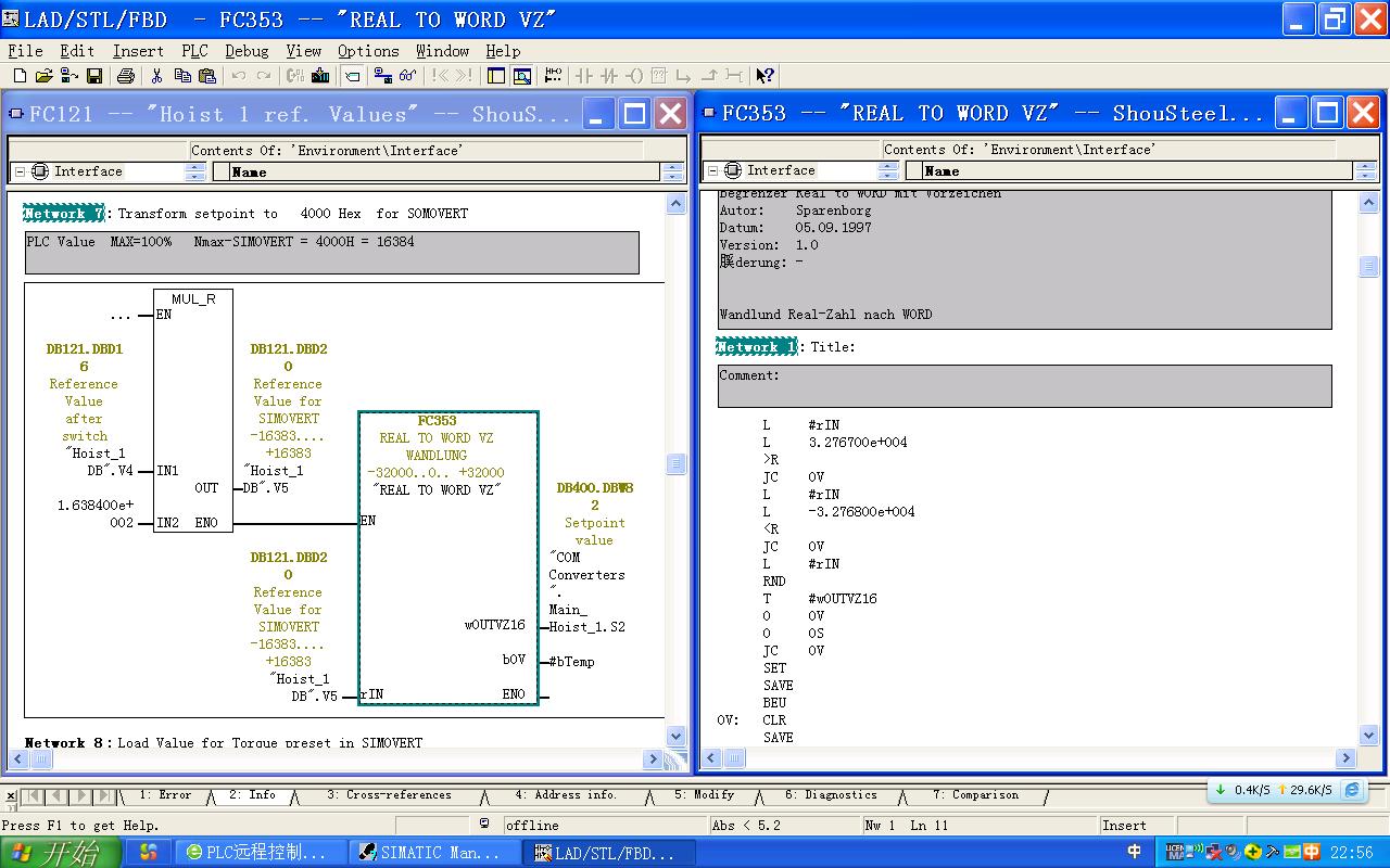

回复:PLC远程控制变频器频率的问题
