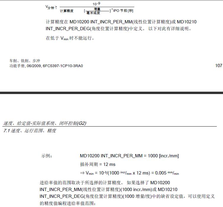

回复:电机慢速///////////////////////////////////
西范斯
    3644
    36
    140
注册时间:2008-12-29
白金 白金 如何晋级?
发布于 2013-04-12 14:09:05
可以的,计算如下:
