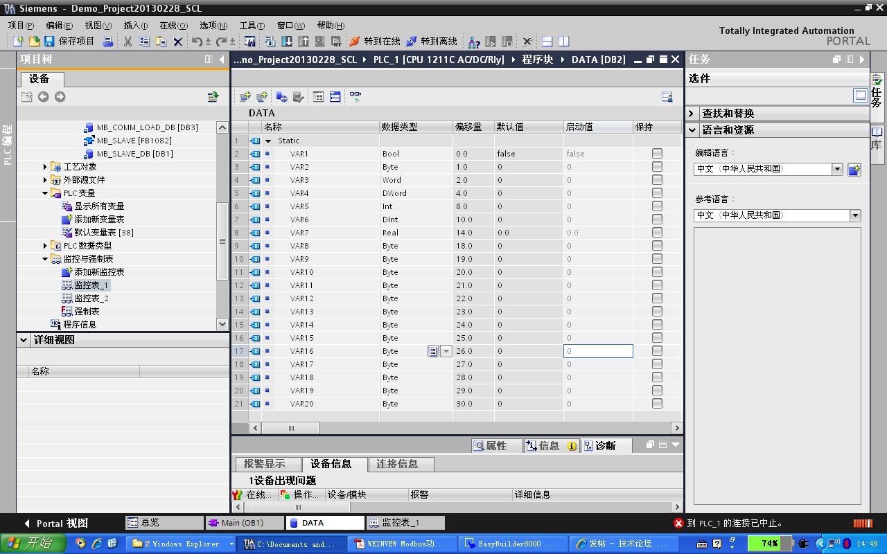

S1200与威纶MT6070iH用Modbus通信,两者之间的地址是如何映射的?
1997
2013-04-12 15:07:28
S1200与威纶MT6070iH用Modbus RTU通讯上了,但是不知地址是如何映射的?附件为通信缓冲区数据块,S1200 PLC调用系统提供的MB_SLAVE通讯功能块,通信缓冲区假如MB_HOLD_REG设置为:P#DB2.DBX0.0 BYTE 30,我在MT6070iH那端采用了几个数值输入和数值显示元件测试下,假如数值输入元件的读取地址分别为:6X2,5X3,6X5,5X6,5X8,我想问下这几个数值输入元件对应的是PLC哪几个地址,哪位知道麻烦说下
