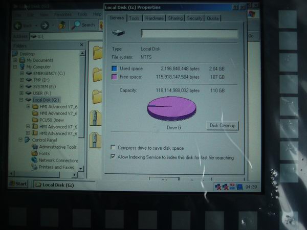

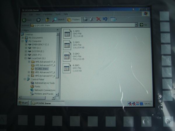

我实验把PCU50.3的40G硬盘先分区GHOST备份,然后用软件还原到160G,再分5个区,前面的分区与以前的一样,最后一个分区为110G左右是还原硬盘后多出来的一个区,再镜像还原前4个区,然后再装到PCU50.3上,启动后进入HMI和XP均正常,说明系统还是认160G的,至于西门子为何要将160G的硬盘通过修改变为40G还不得而知,欢迎讨论。
