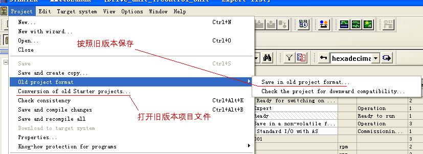

回复:starter升级成4.3的之后,原来用4.2保存的程序都打不开了,应该怎么处理一下呀?

是不是你保存的是编译过的文件格式?
Starter V4.3 既可打开旧版本,也可以按旧版本保存。
