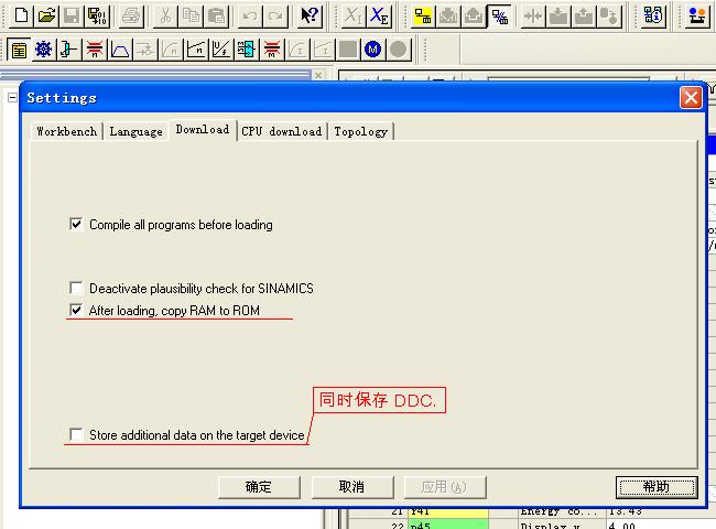

6楼
是的。
Starter中也有一个选项:保存到 ROM中。
一般不使用,而是调试满意、完成后,一键保存到ROM。
学而时习之,不亦说乎?温故而知新,不亦乐乎?
