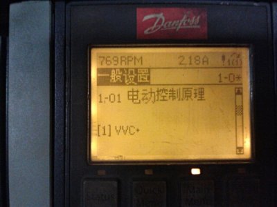

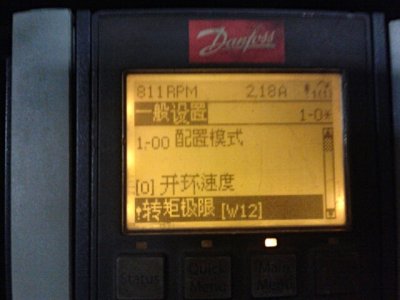

一;我公司有几十台卷绕收线机.用来收钢丝.配置是这样的.牵引用来牵引钢丝.收线机卷绕钢丝.按道理收线应该用开环转矩模式才对.但变频器内部却是选用的是:
1;1-00配置模式(0)开环速度.
2;1-01电动机控制原理(1)VCC+
(变频器是丹佛斯变频器FC302).这是为什么呢.它与西门子MM440哪种控制方式相同.
二:该控制方式时收线变频器有两种给定.
1;牵引变频按比例给定给收线.
2;电位器可以调整收线机的张力.
它们是怎样控制的.或者怎样合成.
