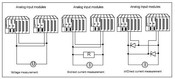

回复:4-20MA信号是否可以并接到PLC的AI模块
下沙
    2307
    17
注册时间:2003-11-25
发布于 2004-12-28 11:25:32
0楼
需要注意的是,有的AI模块并不支持冗余功能。
模块AI 4x15bit Ex 6ES7 331-7RD00-0AB0 ,不支持电压信号冗余。
