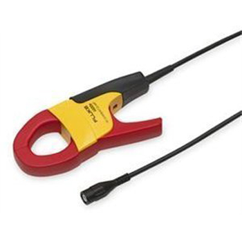

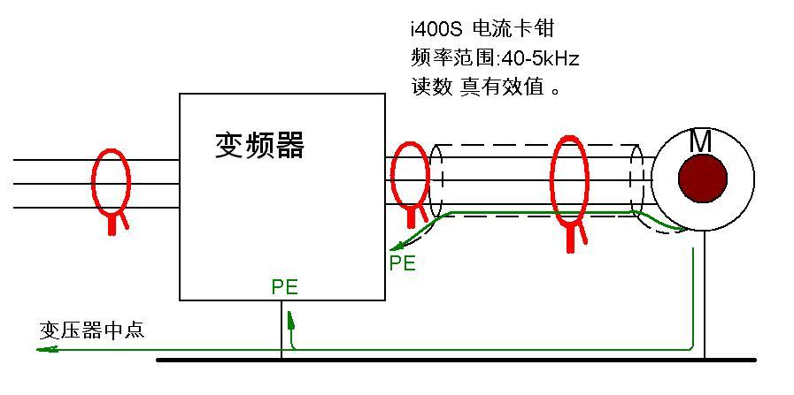

如果费力气去判断排除EMC问题。还不如有个“好家伙”。
