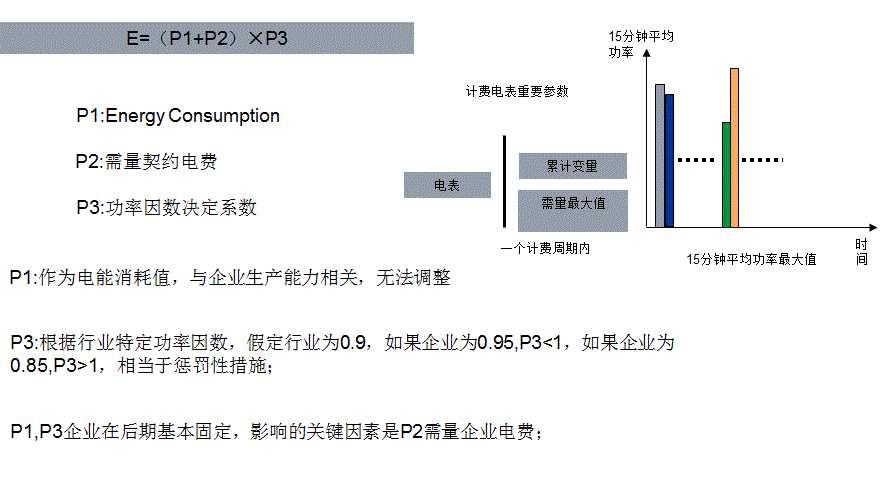

B.Data主要是通过能效管理节能,也就是管理节能,传统的节能方式有两种:
1、基于节能电机、变频器进行节能;
2、基于需量控制节能,这在西门子的另一个产品上有所体现,powerrate.
下面简单谈一下需量控制的概念:
也就是在每个抄表周期内,电表会存两个数,一个数是累积量,一个是从上次抄表开始15分钟平均功率的最大值,供电局在计算电费时,要考虑这个平均功率最大值得影响,避免出现最大值超出设定值,是降低电费的一个重要手段。
