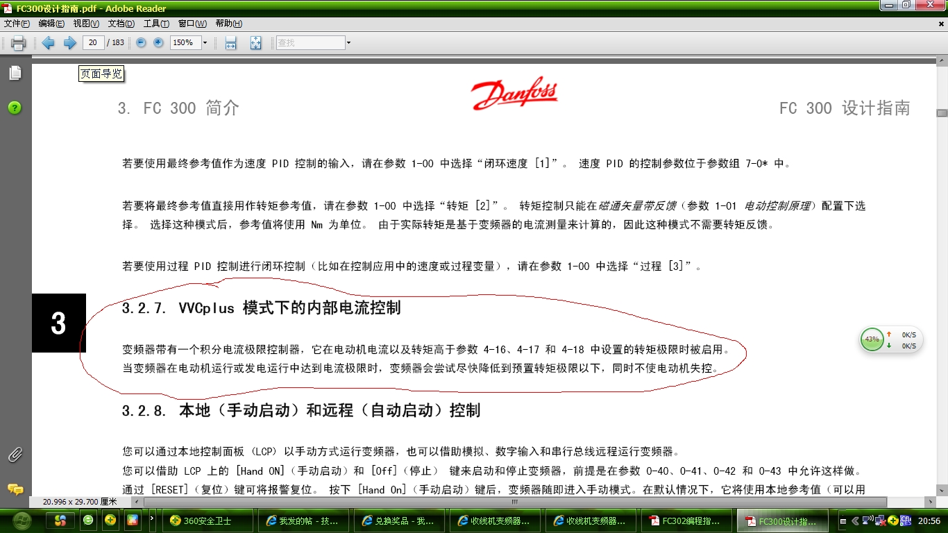

我这个是牵引变频器控制钢丝的线速度.收线变频器控制收线与牵引之间的张力.靠调张力电位器来控制它们之间的张力及同步.卷径会越来越大.没有卷径计算.(无编码器及传感器反馈张力.)牵引把牵引速度按比例反馈给收线..不明白牵引给定与电位器给定它们之间是什么关系.还有就是控制模式的问题.为什么不直接用转矩控制模式.见图片.
