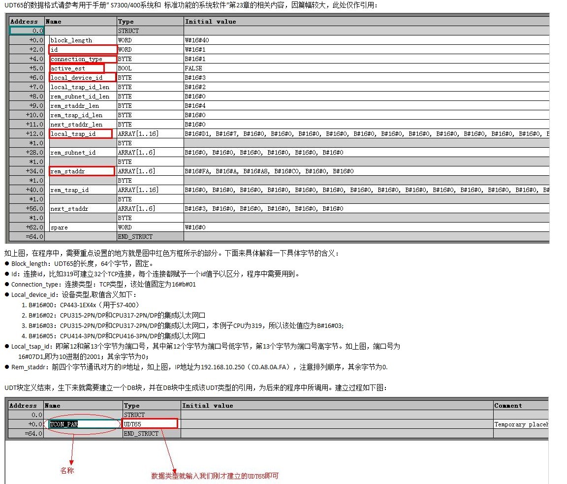

1,用向导工具生成UDT类型模板。该工具可以在下面网址下载:
http://support.automation.siemens.com/CN/view/zh/25209116
2,在DB块中生成该UDT类型的连接参数数据,根据实际需求配置连接ID号、端口、连接类型等。有几个通讯连接就生成几个,连接ID不同,本机不同连接对应的端口不同,但是通讯对方的端口号可以相同。
3,调用OPEN IE通讯块,建立连接并传输数据。
值得注意的是,OPEN IE的连接是动态的,可通过程序来建立和终止。不像NetPro IE配置的为静态连接,只能通过网络配置硬件组态来对连接进行管理。
