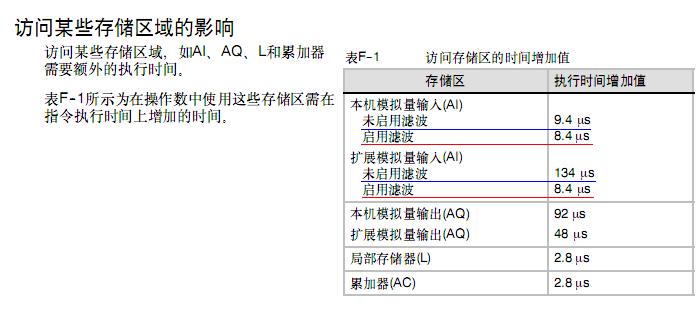

仔细分析这张图片可能会找到答案,另外系统手册中可以看到模拟量扩展模块转换时间<250us,CPU上的转换时间则是125ms,而滤波时都是8.4us的读取时间
