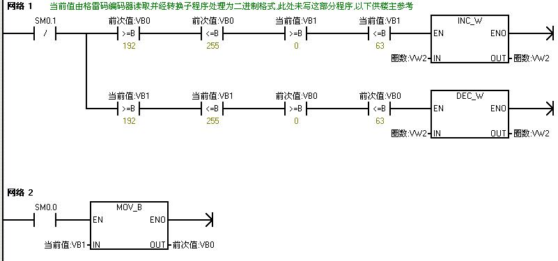

回复:s7-200接单圈绝对值编码器
winter938
    1557
    33
    41
注册时间:2005-06-09
发布于 2013-05-02 13:34:20
16楼
楼主试试下面这个
