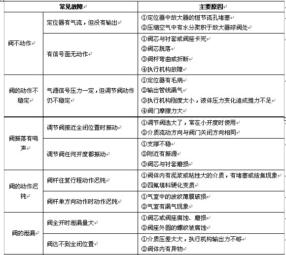

气动调节阀常见故障和主要原因
